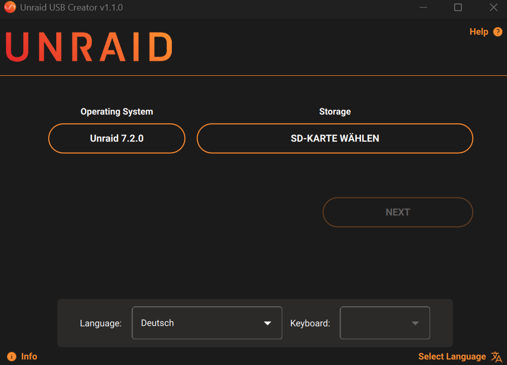

Vorbereitung des USB-Sticks*
Um Unraid nutzen zu können, lade ich das offizielle Flash-Tool herunter und spiele die aktuelle Version auf einen frisch formatierten Stick. Das geht wirklich unkompliziert. Wichtig ist nur, dass die GUID korrekt erkannt wird und der Stick zuverlässig von der Hardware gebootet werden kann. Danach stecke ich ihn in das UGREEN-NAS und kann in Proxmox direkt loslegen.

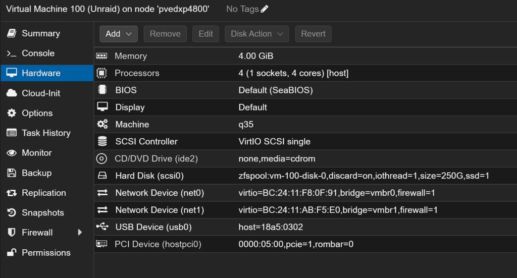

Die VM für Unraid ist schnell erstellt. Ich vergebe ihr einen Namen, lasse das Installationsmedium leer und wähle als Maschinentyp q35, damit alle modernen PCIe-Funktionen verfügbar sind. Anschließend stelle ich 4 GB Arbeitsspeicher und zwei bis vier CPU-Kerne bereit. Eine virtuelle Festplatte lege ich an dieser Stelle noch nicht an, da Unraid später die tatsächlichen HDDs direkt erhält.

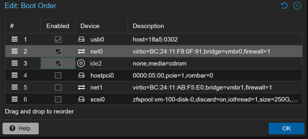

Damit die VM korrekt startet, passe ich anschließend die Bootreihenfolge an. Zuerst soll der USB-Stick booten. Die restlichen Order sind eigentlich überflüssig.

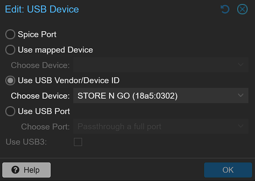

Passthrough von USB-Stick und SATA-Controller

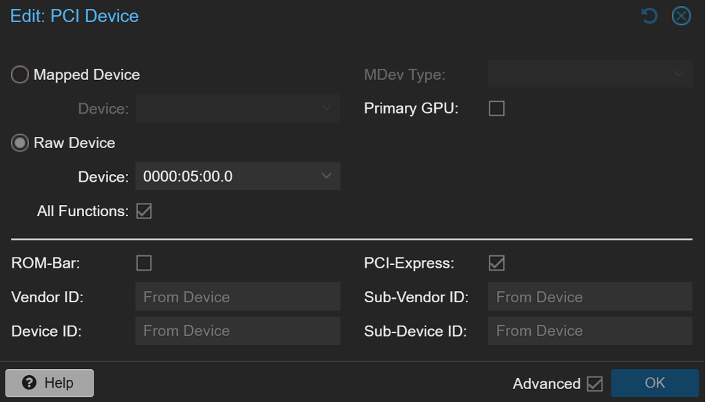

Das ist der wichtigste Schritt des gesamten Setups. Der USB-Stick wird anhand seiner Vendor- und Device-ID durchgereicht. Das sorgt dafür, dass Unraid beim Start genau diesen Stick erkennt – unabhängig davon, an welchem Port er steckt.
Noch wichtiger ist das Durchreichen des SATA-Controllers. Ich wähle also unter den PCI-Geräten den kompletten Controller aus, aktiviere „Alle Funktionen“ und reiche ihn mit PCIe-Unterstützung an die VM durch. Das bedeutet: Unraid sieht die HDDs so, als wären sie direkt über SATA angeschlossen. Keine virtuelle Zwischenschicht, keine Geschwindigkeitseinbußen – echtes Bare-Metal-Feeling.

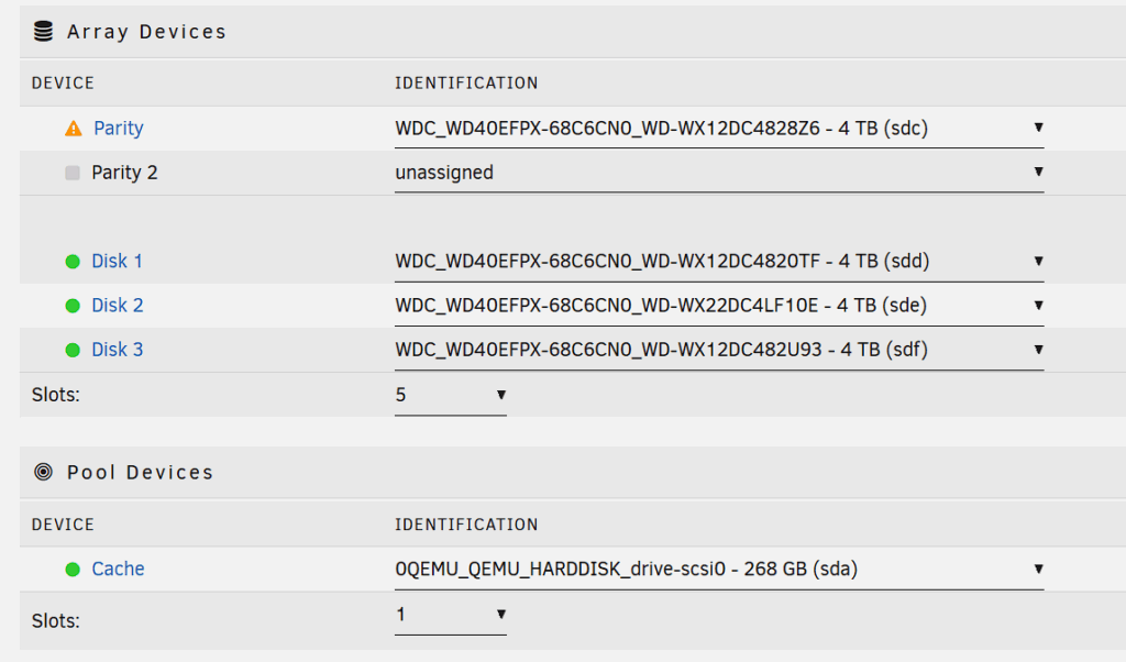

Jetzt geht es ans Herzstück von Unraid: Das Array. Ich entscheide mich bewusst für ein klassisches Setup mit Paritätsfestplatte. Für mich ist das der beste Kompromiss zwischen Sicherheit, Flexibilität und Energieverbrauch. Bei einem ZFS-System müssen alle Platten permanent laufen, da die Datenstruktur über mehrere Platten gleichzeitig verteilt ist. Unraid hingegen erlaubt es, Platten einzeln schlafen zu legen, solange sie nicht aktiv benötigt werden.
Ich ordne die Platten der Reihe nach zu, vergebe die Parity-Disk und ordne zwei oder drei weitere HDDs als Datenlaufwerke zu. Das Cache-Drive definiere ich ebenfalls direkt, sodass größere Schreibvorgänge zunächst auf den schnellen virtuellen NVMe-Speicher gehen.
Der erste Parity-Build dauert mehrere Stunden, was normal ist. Während dieser Zeit sollten möglichst keine Daten auf das Array geschrieben werden.

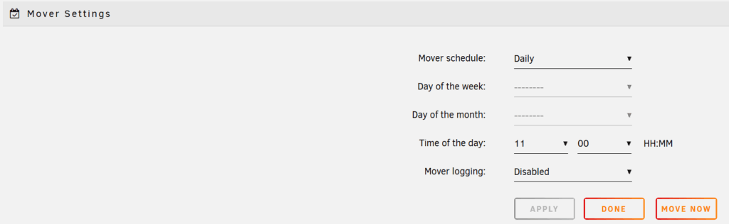

Damit die Platten wirklich zuverlässig schlafen können, ist das Cache-Drive entscheidend. Es nimmt alle kurzfristigen Schreibvorgänge auf, und erst später bewegt der sogenannte „Mover“ die Daten auf die HDDs. Ich lasse den Mover bewusst zu Zeiten laufen, in denen meine PV-Anlage Strom liefert – idealerweise mittags.

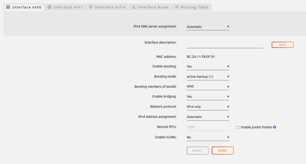

Unraid bekommt bei mir zunächst eine DHCP-Adresse, die ich im Router fest verankere. Für besonders schnelle Kopiervorgänge nutze ich zusätzlich die 10-Gigabit-Schnittstelle des UGREEN-NAS. Diese reiche ich ebenfalls an die VM durch und vergebe ihr eine eigene statische IP.
In meinen Tests erreiche ich über die 10-GbE-Verbindung bei Kopien auf den Cache problemlos Übertragungsraten von über 200 MB/s. Gerade wenn ich Daten auf das NAS oder zwischen VMs verschiebe, bringt das spürbare Vorteile. Ich weiß, die 10GbE Schnittstelle sollte ja viel mehr können. Aber meine VM , von der ich aus kopiere liegt auf langsamen SSD Speicher, da geht nicht mehr. Mit einem physischen Rechner und einer schnellen NVME lassen sich aber die Bandbereiten fast vollständig ausnutzen. Mir geht es hier aber primär um Energie und nicht um Performance.
