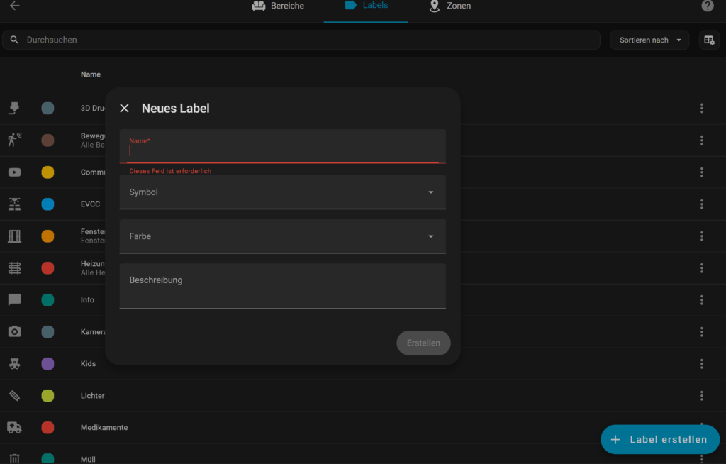

Die Lösung: Labels statt Gruppen
Der entscheidende Unterschied in meinem Setup ist der Einsatz von Labels.
Statt feste Gruppen anzulegen, vergebe ich meinen Sensoren einfach ein Label, zum Beispiel:
Fenster
Damit kann ich später alle relevanten Sensoren dynamisch abfragen, ohne sie einzeln definieren zu müssen.
Die Lösung: Labels statt Gruppen – Automatisierung des Monats März
Wichtig:
Der Name muss exakt so auch im Template verwendet werden.

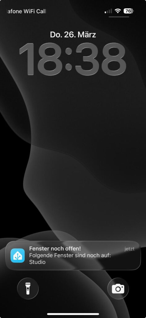

Ich bekomme nicht nur eine Warnung, sondern direkt eine Liste der offenen Fenster.
{{ expand(label_entities('Fenster'))
| selectattr('state', 'eq', 'on')
| map(attribute='name')
| list | join(', ') }}

Ergebnis
Die Nachricht enthält konkret die Namen der offenen Fenster, zum Beispiel:
„Folgende Fenster sind noch offen: Küche, Wohnzimmer, Büro“

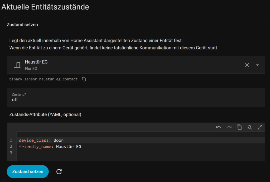

Testen und Debugging
Ich teste Automatisierungen grundsätzlich vor dem produktiven Einsatz.
Vorgehen
  1. Entwicklerwerkzeuge öffnen
  2. Zustand eines Sensors manuell ändern
  3. Automatisierung auslösen
