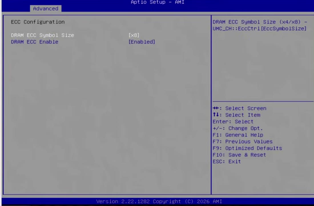

Angefangen hat meine Entdeckungsreise im BIOS – und da sehe ich auf einmal: ECC-RAM. Also Arbeitsspeicher mit Fehlerkorrektur, der aktiv unterstützt wird. Die verbaute AMD-CPU ließe das grundsätzlich vermuten, trotzdem war ich überrascht, weil UGREEN mir davon zunächst gar nichts erzählt hatte.
Ich habe also direkt bei meinem Kontakt nachgehakt: Wird ECC-RAM wirklich unterstützt? Die Antwort war ja – aber das wollte ich selbst überprüfen. Passenden Speicher hatte ich nicht zur Hand; danke an meinen Kollegen Fabian, der mir kurzerhand einen ECC-Riegel ausgeliehen hat. Eingebaut, sofort erkannt – ECC-RAM läuft.
Der Beweis im BIOS: DRAM ECC Enable steht auf „Enabled“.

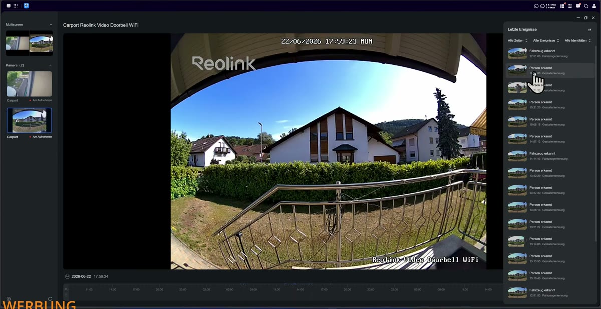

Ein Blick ins App Center lohnt sich, denn dort gibt es etwas Neues: das Thema Überwachung. Ihr könnt beliebige Kameras per RTSP oder ONVIF einbinden. Praktisch: Es ist direkt eine Intelligenz an Bord, die Ereignisse wie erkannte Personen oder Fahrzeuge auswertet. Das läuft bei mir schon eine ganze Weile und funktioniert einwandfrei.
Die integrierte Surveillance Station mit Live-Bild und automatischer Ereigniserkennung.

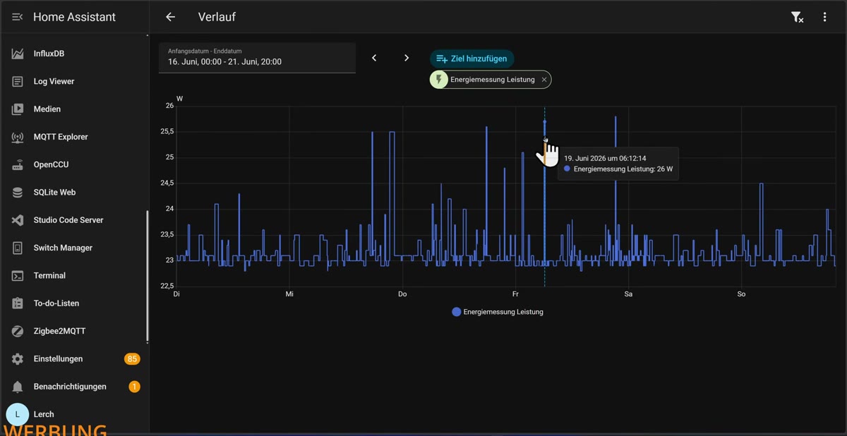

Gemessen über einen Smart Plug und rund fünf bis sechs Tage mit aktiver Kameraüberwachung liegt der Verbrauch im Schnitt bei 23 bis 24 Watt im Idle, mit kleinen Peaks bis 26 Watt durch die KI-gestützte Echtzeiterkennung. In der Regel bleibe ich unter 30 Watt – für ein System dieser Klasse ein wirklich brauchbarer Wert.
Der Energieverlauf über mehrere Tage, ausgewertet in Home Assistant.
