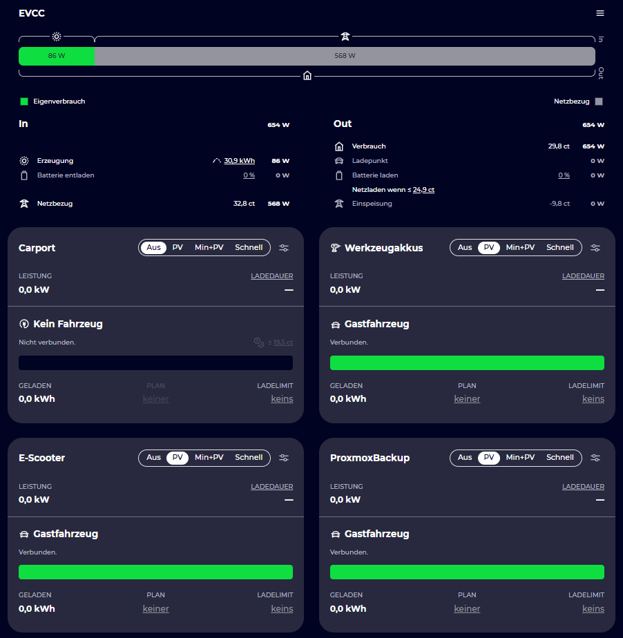

Einfach als Ladepunkt anlegen, Home Assistant Token einfĂĽgen und mit Entity-ID sowie optionaler Leistungsmessung verknĂĽpfen.
EVCC mit Home Assistant – Beispiel für Smart Plug Konfiguration im Dashboard
So funktioniert das PV-Ăśberschuss-Schalten
EVCC mit Home Assistant prĂĽft:
  1. Gibt es aktuell PV-Ăśberschuss?
  2. Ist die definierte Mindestleistung erreicht?
  3. Ist der minimale Strombedarf für das Gerät erfüllt?
Wenn ja, wird geschaltet – sonst bleibt das Gerät aus. Alternativ kannst du zusätzlich mit Strompreis (z. B. Tibber) oder Zeitplänen arbeiten.

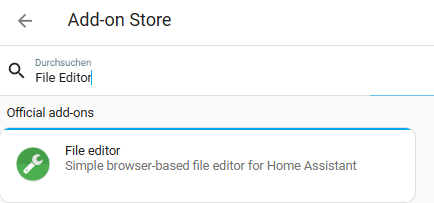

1. File Editor installieren
Unter „Add-ons“ in Home Assistant installieren und starten.
In der File Editor Konfiguration muss jetzt noch Enforce Basepath auf „false“ gesetzt werden.

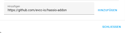

2. EVCC Add-on hinzufĂĽgen
Repository einfĂĽgen, EVCC installieren, einmal starten. EVCC legt dabei automatisch ein Verzeichnis an.

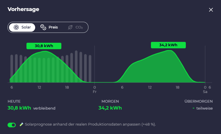

PV-Vorhersage
Trage Standort, Ausrichtung & kWp ein – EVCC berücksichtigt dann die Prognose bei der Steuerung.

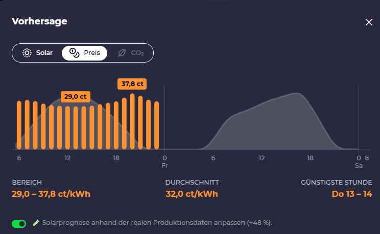

Stelle ein, ab welchem Cent-Betrag ein Gerät schalten darf – ideal für günstige Tariffenster.
