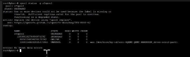

Defekte Platte ersetzen
Alte Platte entfernen
Zunächst ermittele ich die ID der Platte, die nicht mehr erreichbar ist.
zpool status -g zfspool
Alte Platte entfernen – Worst-Case-Szenario im HomeLab: Proxmox Backup…
