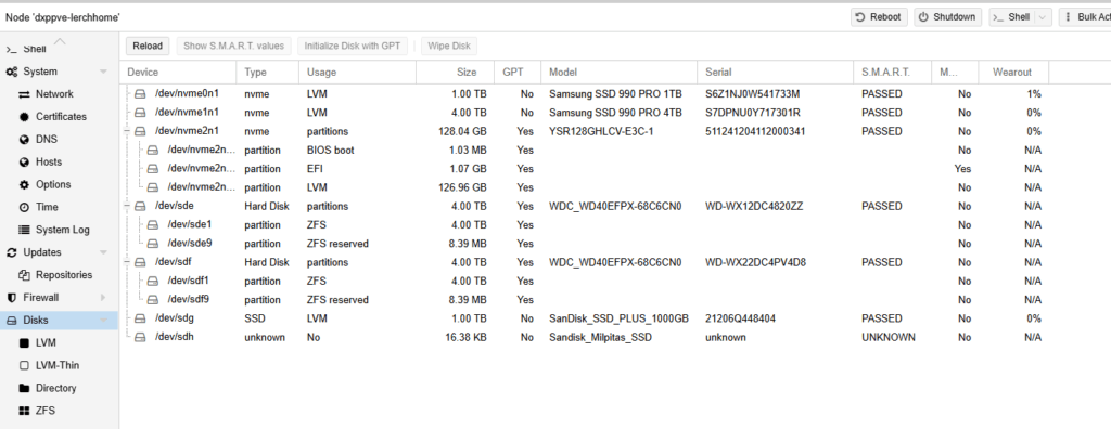

Schritt 4: Überblick über die Hardware
Wenn du dich in der Weboberfläche anmeldest, siehst du:
  • Drei NVMe-Laufwerke, ideal für virtuelle Maschinen
  • Mehrere HDD-Bays (je nach Modell bis zu 8 Stück)
  • CPU-Auslastung und Speicherübersicht
Damit eignet sich das Ugreen NAS perfekt für:
  • Proxmox-Cluster
  • Virtuelle NAS-Instanzen (z. B. Unraid oder TrueNAS)
  • Backup-Server
  • Home Assistant-VMs oder Container
Schritt 4: Überblick über die Hardware – Ugreen NAS mit Proxmox – So baust du dir dein…
