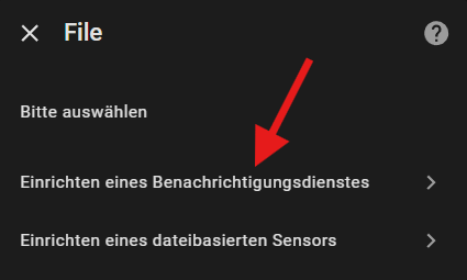

File-Integration: Logdateien direkt in Home Assistant
Damit die Debug-Snapshots nicht irgendwo verschwinden, nutze ich die File-Integration von Home Assistant. Darüber lässt sich ein Notify-Dienst anlegen, der Text direkt in eine Datei schreibt.
Der große Vorteil:
  • keine externe Infrastruktur
  • keine zusätzlichen Tools
  • alles bleibt innerhalb von Home Assistant
Die Logdatei liegt im „www" -Verzeichnis und kann bequem über den File Editor oder per Browser eingesehen werden.

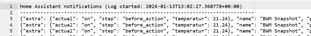

Debug-Log lesen und richtig interpretieren
Ein einzelner Logeintrag besteht aus mehreren Blöcken:
  • Metainformationen (Zeitpunkt, Phase, Name)
  • Zustände der Entitäten
  • Zusatzinformationen wie last_changed
Besonders hilfreich ist der direkte Vergleich zwischen Before Action und After Action. So sehe ich zum Beispiel:
  • Wurde das Licht wirklich eingeschaltet?
  • Hat sich der Status geändert?
  • Wurde eine Bedingung vielleicht doch nicht erfüllt?
Mit diesen Informationen kann ich Automatisierungen gezielt anpassen, statt nur „auf Verdacht“ Werte zu ändern.
