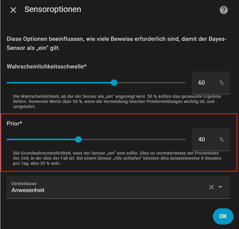

Grundwahrscheinlichkeit festlegen
Zuerst definierst du, wie wahrscheinlich es generell ist, dass du zu Hause bist.
Wenn du z. B. werktags 8 Stunden arbeitest, kannst du sagen:
Grundwahrscheinlichkeit : 40 % , dass ich zu Hause bin
Die Wahrscheinlichkeitsschwelle habe ich auf 60% gelegt. D.h. wenn diese Schwelle überschritten wird, gilt der Zustand „zu Hause“ .

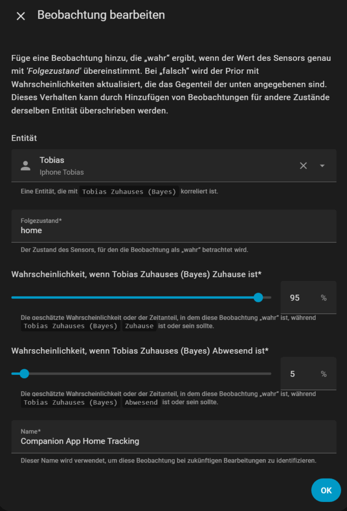

Hier ein Beispiel für die Companion App:
Beobachtungen (Observations) hinzufügen – Home Assistant Präsenz­erkennung mit dem Bayesian…
🧩 Damit sagst du: Wenn mein iPhone auf „home“ steht, bin ich mit 95 %iger Sicherheit zu Hause.

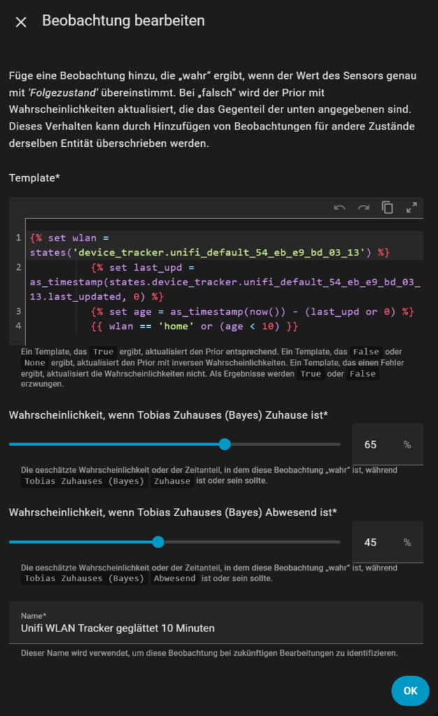

WLAN-Sensor hinzufügen
WLAN-Verbindungen sind nützlich, aber nicht immer zuverlässig (z. B. bei iPhones im Sleep-Modus).
Ich nutze in meinem Setup Unifi, du kannst aber genauso gut die FritzBox-Integration oder einen Ping-Sensor verwenden.
Beispiel-Template (mit 10-Minuten-Check):
WLAN-Sensor hinzufügen – Home Assistant Präsenz­erkennung mit dem Bayesian…
{% set wlan = states('device_tracker.unifi_default_54_eb_e9_bd_03_13') %}
          {% set last_upd = as_timestamp(states.device_tracker.unifi_default_54_eb_e9_bd_03_13.last_updated, 0) %}
          {% set age = as_timestamp(now()) - (last_upd or 0) %}
          {{ wlan == 'home' or (age < 10) }}

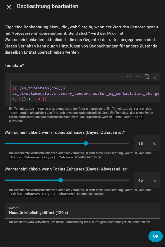

Türkontakt als zusätzlicher Indikator
Wenn du nach Hause kommst, öffnest du normalerweise eine Tür.
Das kannst du clever nutzen, um die Wahrscheinlichkeit weiter zu erhöhen:
Türkontakt als zusätzlicher Indikator – Home Assistant Präsenz­erkennung mit dem Bayesian…
{{ (as_timestamp(now()) - as_timestamp(states.binary_sensor.haustur_eg_contact.last_changed, 0)) < 120 }}
Dadurch berücksichtigt der Sensor Türaktivität nur in den letzten zwei Minuten – perfekt für das Szenario „Nach Hause kommen“.

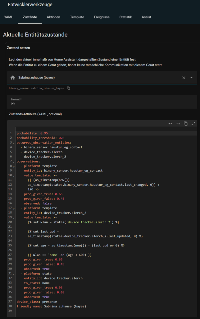

Live-Test & Feinabstimmung
Nachdem du alles eingerichtet hast, kannst du den Zustand in den Entwicklerwerkzeugen prüfen.
Die Entität zeigt dir:
Live-Test & Feinabstimmung – Home Assistant Präsenz­erkennung mit dem Bayesian…
Wenn du z. B. dein WLAN deaktivierst, sinkt der Wert leicht – bleibt aber über 0.6, solange andere Sensoren „Zuhause“ melden.
So erreichst du endlich ein stabiles Verhalten, auch bei kleinen Aussetzern.
