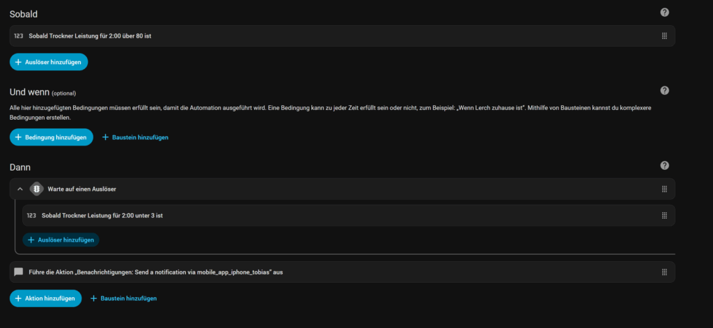

Die Automatisierung erstellen
Jetzt kommt der spannende Teil: die Automatisierung in Home Assistant.
Beispiel für den Trockner
alias: Trockner
      - sensor.trockner_power
    above: 80
      minutes: 2
      milliseconds: 0
    trigger: numeric_state
  - wait_for_trigger:
        below: 3
          minutes: 2
    timeout: "04:00:00"
    continue_on_timeout: false
  - action: notify.mobile_app_iphone_tobias
      message: Fertig
      title: Trockner
Erklärung der Logik:
  • Trigger: Gerät läuft, wenn über 80 Watt für mindestens 2 Minuten.
  • Wartezeit: Bis zu 4 Stunden (anpassbar je nach Gerät).
  • Bedingung fürs Ende: Unter 3 Watt für 2 Minuten → Gerät ist fertig ( Kleiner als Knitterschutz Intervall).
  • Aktion: Push-Benachrichtigung auf dein Handy.
