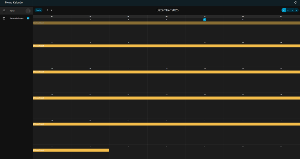

      Schritt 1: Kalender für die Weihnachtszeit
      Damit die Automatisierung jedes Jahr ohne Anpassung funktioniert, lege ich in Home Assistant einen Kalender an. Dort definiere ich den Zeitraum der Weihnachtszeit. Der Kalender steuert später, ob die Automation aktiv ist oder nicht.
      Vorgehen:
      • Die Integration „Kalender“ hinzufügen
      • Einen Kalender „Automatisierung“ anlegen
      • Einen Termin „Weihnachtszeit“ erstellen
      • Jährlich wiederholen aktivieren
      Damit weiß Home Assistant jedes Jahr automatisch, ob sich die Weihnachtszeit gerade im aktiven Zeitraum befindet.
      Kalender

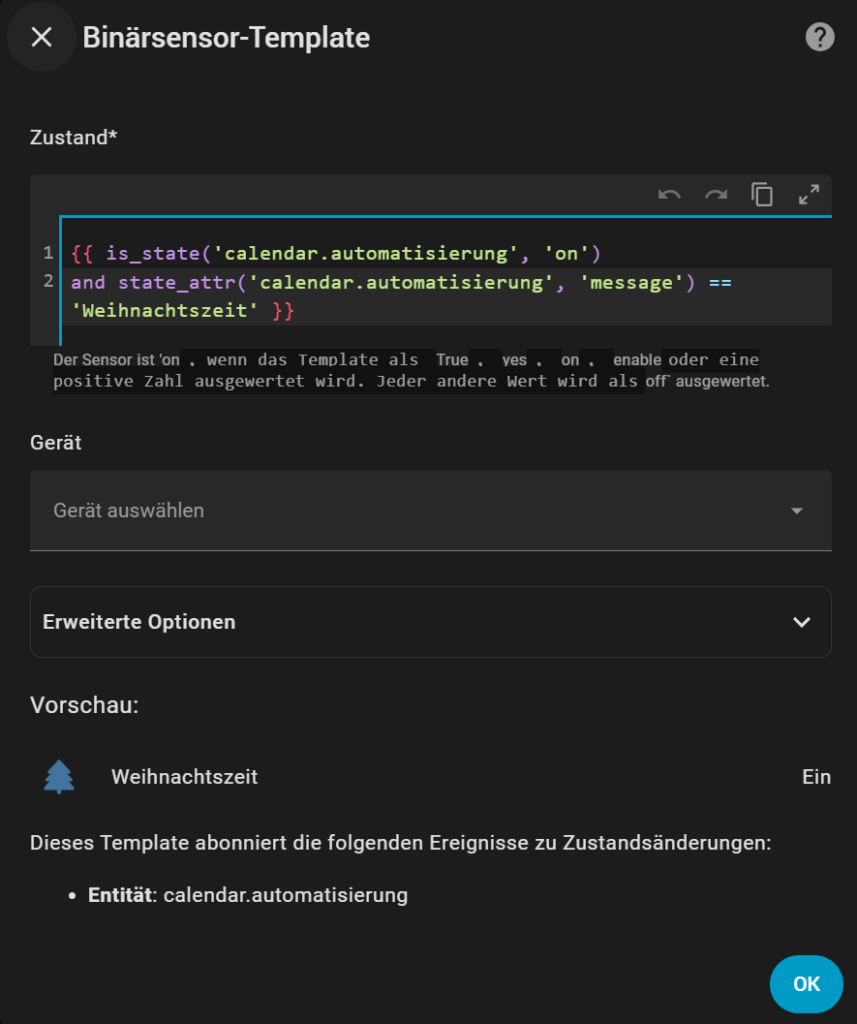

      Schritt 2: Template-Sensor für den Zustand „Weihnachtszeit“
      Aus dem Kalender erstelle ich einen Template-Sensor-Helfer, der lediglich den Zustand „an“ oder „aus“ besitzt. Dieser Sensor ist später eine zentrale Bedingung in der Automatisierung und greift auf den Automatisierungskalender zurück.
      Beispielcode:
      {{ is_state('calendar.automatisierung', 'on')
      and state_attr('calendar.automatisierung', 'message') == 'Weihnachtszeit' }}
      Binärer Template Sensor
      Dieser Sensor liefert ein sauberes Boolean-Ergebnis und erleichtert die Logik deutlich.

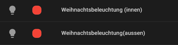

      Schritt 3: Labels für Innen und Außen
      Labels sind ein extrem hilfreiches Werkzeug in Home Assistant. Ich nutze zwei Labels:
      • Weihnachtsbeleuchtung (Innen)
      • Weihnachtsbeleuchtung (Außen)
      Mit Labels kann ich flexibel Lampen hinzufügen oder entfernen, ohne jemals den Automationscode anfassen zu müssen.
      Gerade bei saisonaler Deko ist das ideal.
      Dann werden alle zu verwendeten Beleuchtungen mit den jeweiligen Labeln versehen.

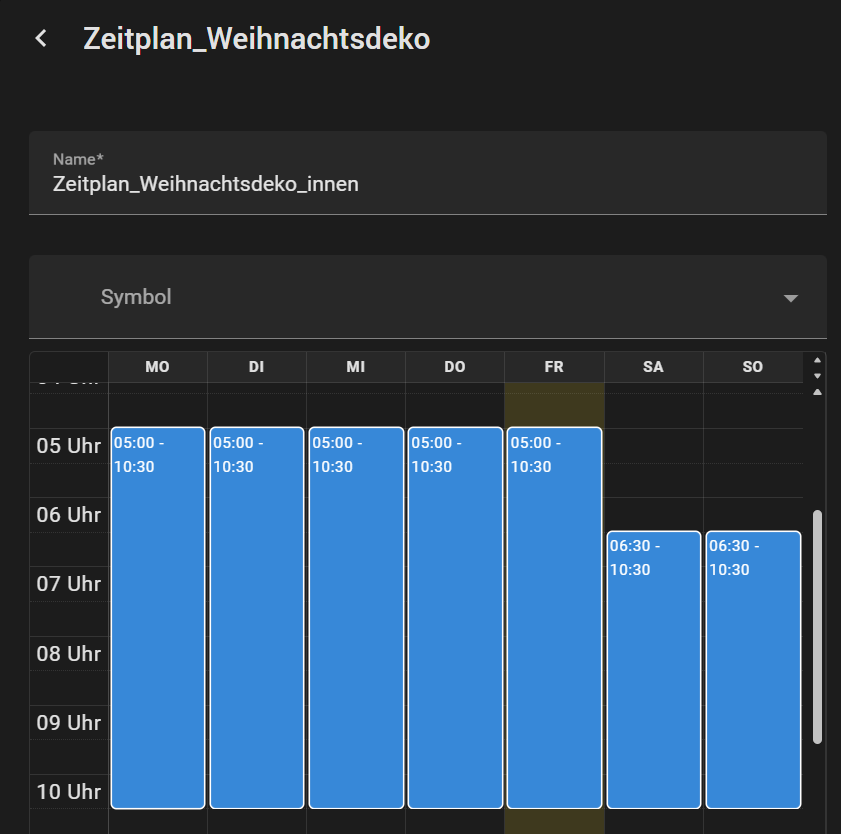

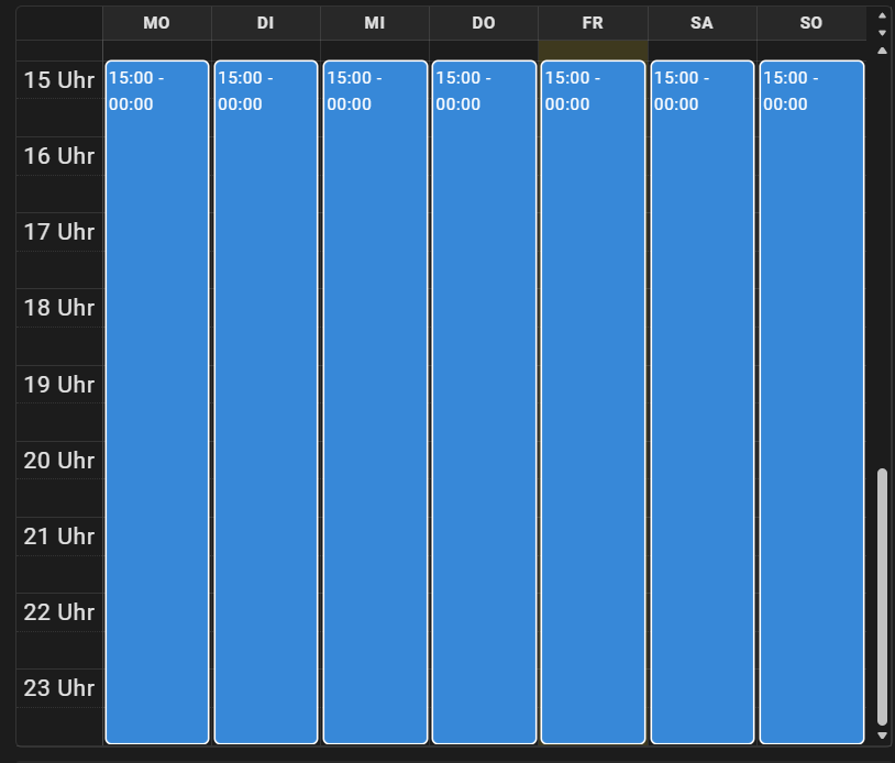

      Schritt 4: Zeitpläne für die Innenbeleuchtung
      Die Innenbeleuchtung benötigt andere Regeln als die Außenbeleuchtung. Drinnen möchte ich feste Zeitfenster nutzen, die sich außerdem nach Wochentagen und dem Nachtmodus richten.
      Ich arbeite mit einem Zeitplan Helfer
      1. Morgens: 5:00 bis 10:30 (Wochenende ab 6:30)
      2. Nachmittags bis abends: 15:00 bis 24:00
      Diese Zeitpläne lassen sich jederzeit anpassen, ohne die Automatisierung zu verändern.

      Welche Entitäten musst du für deine eigene Installation anpassen?
      Damit die Automatisierung für deine Weihnachtsbeleuchtung korrekt funktioniert, solltest du einige Entitäten an dein eigenes Home-Assistant-Setup anpassen. Im Folgenden findest du alle Stellen, an denen du eigene Namen, Gruppen oder Helper verwenden musst.
      1. Sensoren und Helper
      • binary_sensor.weihnachtszeit
        Dieser Sensor entscheidet, ob gerade „Weihnachtszeit“ ist. Du kannst stattdessen auch einen eigenen Helper oder eine Bedingung verwenden.
      • input_boolean.notify_night
        Der Nachtmodus-Schalter. Falls du einen anderen Boolean für deinen Nachtmodus nutzt, musst du diesen hier ersetzen.
      • input_select.haus_modus
        Der Hausmodus (z. B. „Anwesend“ oder „Abwesend“). Achte darauf, dass deine eigenen Auswahlwerte exakt zu deiner Konfiguration passen.
      1. Zeitplan / Schedule
      • schedule.zeitplan_weihnachtsdeko
        Dies ist der Zeitplan, der festlegt, wann die Weihnachtsbeleuchtung aktiv sein soll. Passe den Namen an deinen eigenen Zeitplan an.
      1. Lichtgruppen oder Labels
        Die wichtigste Anpassung betrifft die Zielbeleuchtung. In der Automation werden Labels verwendet, um mehrere Geräte gleichzeitig anzusteuern.
      • weihnachtsbeleuchtung_innen
        Gruppe bzw. Label für alle Innenlichter.
      • weihnachtsbeleuchtung_aussen
        Gruppe bzw. Label für alle Außenlichter.
      Wenn du keine Labels verwendest, kannst du stattdessen auch einzelne Licht-Entitäten direkt im Zielbereich der Automation eintragen.
      1. Sonnenuntergang und Sonnenaufgang
        Die Automation reagiert zusätzlich mit folgenden Offsets:
      • Sonnenuntergang: 1 Stunde vorher
      • Sonnenaufgang: 1 Stunde später
        Diese Offsets kannst du bei Bedarf an deine eigenen Lichtverhältnisse anpassen.
      Wenn du diese Entitäten im Skript austauschst, kannst du die komplette Automation sofort in deinem eigenen Home Assistant verwenden.
