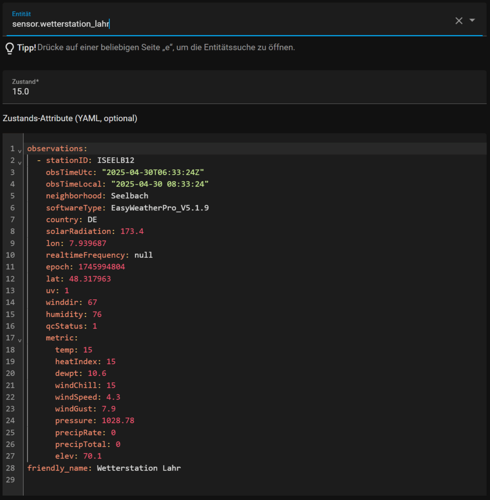

Als nächstes geht mit dem Editor eurer Wahl ( z.B. File Editor oder Studio Code Server ) in eurer Home Assistant Instanz und fügt in der configuration.yaml einen neuen Rest Sensor ein.
rest:
  - resource: https://api.weather.com/v2/pws/observations/current?apiKey=**deinAPI-KEY**&stationId=**deineStationID**&numericPrecision=decimal&format=json&units=m
    scan_interval: 600
    sensor:
      - name: Wetterstation Lahr
        unique_id: 82413cbe-2261-4d41-a7f4-c271cba75645 #hier musst du eine eigene eindeutige ID erstellen !
        value_template: >
          {{ value_json.observations[0].metric.temp }}
        json_attributes:
          - observations
Hinweis: Bitte geht nicht unter 600 Sekunden beim Scan Interval. In der Regel sehen es die Betreiber einer Website nicht gerne , wenn zu viele Abfragen von einer IP – Adresse kommen. Mit den 600 Sekunden solltet ihr auf der sicheren Seite sein.

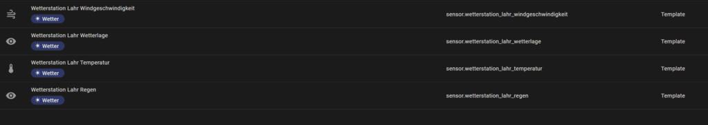

Template Helfer Sensoren erstellen
Der nächste wichtige Schritt ist aus den Daten, die nun im Sensor Wetterstation Lahr (obervations) stehen alle relevanten Daten für eine Automatisierung auszulesen.
Dazu legt euch 4 Helfer an vom Typ Template Sensor
Hinweis: Bei mir habe ich die Wetterstation „’sensor.wetterstation_lahr“ genannt. Hier müsst ihr in allen Code Zeilen den von euch vergebenen Namen verwenden!
Wetterstation Lahr Windgeschwindigkeit
{{ state_attr('sensor.wetterstation_Lahr', 'observations')[0]['metric']['windSpeed'] }}
Einheit : km/h
Wetterstation Lahr Wetterlage
{% set obs = state_attr('sensor.wetterstation_Lahr', 'observations')[0] %}
{% set radiation = obs['solarRadiation'] %}
{% set uv = obs['uv'] %}
{% set precip = obs['metric']['precipRate'] %}
{% if precip > 0 %}
   regen
{% elif radiation < 100 or uv <= 1 %}
   bewölkt
{% elif radiation < 500 or uv < 3 %}
   leicht bewölkt
{% else %}
   sonnig
{% endif %}
Einheit: keine
Wetterstation Lahr Temperatur
{{ state_attr('sensor.wetterstation_Lahr', 'observations')[0]['metric']['temp'] }}
Einheit: °C
Wetterstation Lahr Regen
{{ state_attr('sensor.wetterstation_Lahr', 'observations')[0]['metric']['precipRate'] > 0 }}
Einheit: keine

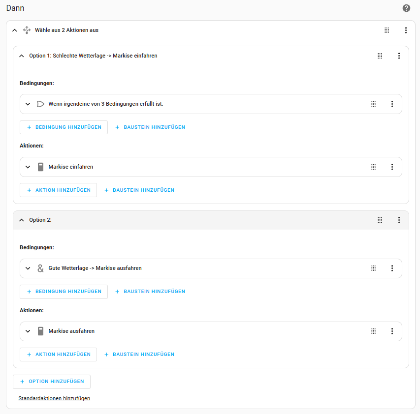

Automatisierung Markise steuern

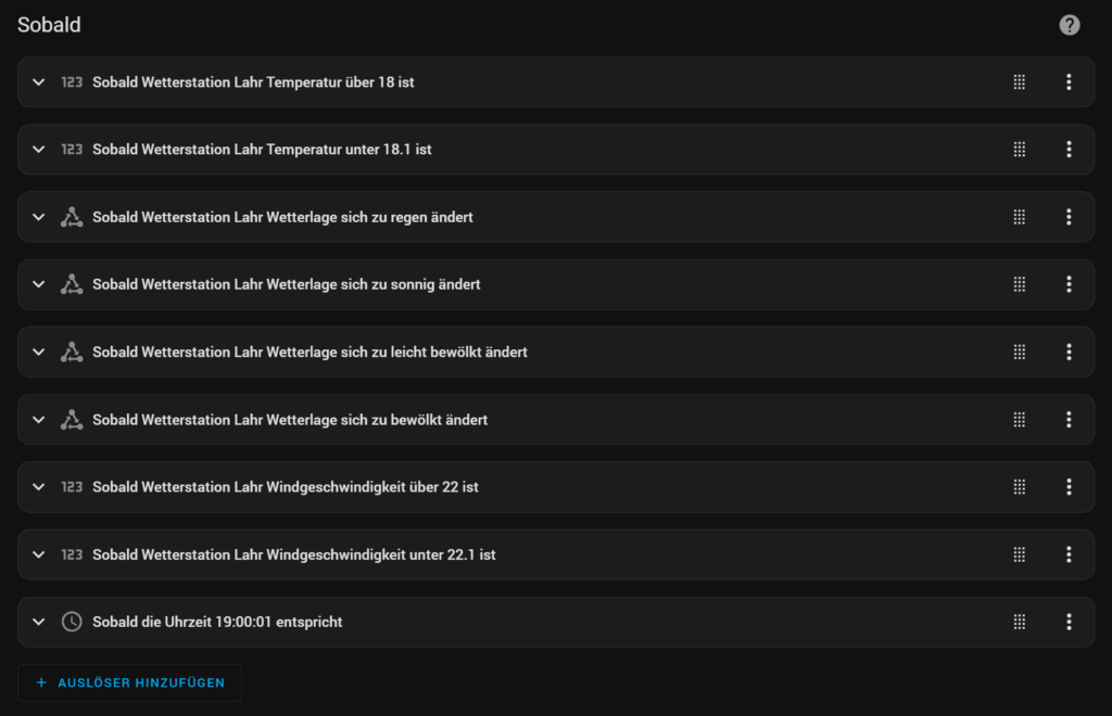

Sobald

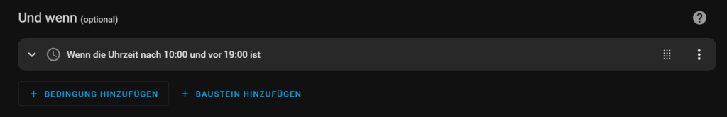

Und wenn
Dann
Gesamter Yaml Code

triggers:
  - entity_id: sensor.wetterstation_lahr_temperatur
    above: 18
    trigger: numeric_state
    below: 18.1
  - entity_id: sensor.wetterstation_lahr_wetterlage
    to: regen
    trigger: state
    to: sonnig
    trigger: state
    to: leicht bewölkt
    trigger: state
    to: bewölkt
    trigger: state
  - entity_id: sensor.wetterstation_lahr_windgeschwindigkeit
    above: 22
    below: 22.1
conditions:
  - condition: time
    after: "10:00:00"
    before: "19:00:00"
actions:
  - choose:
      - conditions:
          - condition: or
            conditions:
              - condition: state
                state: regen
              - condition: numeric_state
                above: 22
                below: 18.1
        sequence:
          - entity_id: switch.markise_markise2
            action: switch.turn_on
            alias: Markise einfahren
        alias: Schlechte Wetterlage -> Markise einfahren
      - conditions:
          - condition: and
            conditions:
                above: 18
                below: 22.1
              - condition: or
                conditions:
                  - condition: state
                    state: sonnig
                  - condition: state
                    state: leicht bewölkt
                  - condition: state
                    state: bewölkt
            alias: Gute Wetterlage -> Markise ausfahren
        sequence:
            alias: Markise ausfahren
mode: single

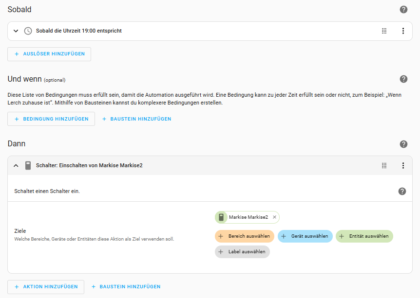

Um die Markise um 19:00 Uhr generell wieder einzufahren habe ich eine separate Automatisierung erstellt. Es wäre auch möglich in jedem „Optionsblock“ die Bedingung zwischen 10:00 Uhr – 19:00 Uhr vorzuschalten, ich fand die Variante mit einer separaten Automatisierung in diesem Fall allerdings sinnvoller.
Automatisierung Markise um 19:00 Uhr einfahren
description: ""
triggers:
  - trigger: time
    at: "19:00:00"
conditions: []
actions:
  - action: switch.turn_on
    metadata: {}
    data: {}
    target:
mode: single
Hinweis: Wie schon im Video erwähnt, ist der Code nicht ausgiebig getestet. Gerne dürft ihr mir in den Youtube Kommentaren erweiterte Varianten oder angepassten Lösungen vorstellen, ich würde diese dann auf meiner Blog Seite veröffentlichen.
