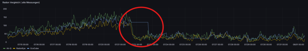

Radon Sensoren in Home Assistant integrieren Guide - Lüften
In dieser Grafik lässt sich sehr gut erkennen, wie durch gezieltes Lüften die Radon Werte sofort gesenkt werden können. Leider hatte der EcoSense Sensor genau in dieser Situation keine Werte aufgezeichnet, aber die anderen beiden Sensoren spiegeln die Situation sehr gut wieder.

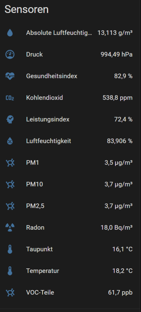

Air‑Q integrieren
  1. Melde dich im Sensor an und stelle die Datenübertragung auf lokal um.
  2. Öffne in Home Assistant Geräte & Dienste und klicke auf Integration hinzufügen.
  3. Suche nach Air‑Q und gib IP‑Adresse sowie Passwort ein.
  4. Speichere die Integration. Der Sensor erscheint sofort und liefert Radon‑Werte.
Radon Sensoren in Home Assistant integrieren Guide - Air-Q
Der Air‑Q liefert sehr zuverlässige Daten; im Test gab es keine Aussetzer. Beachte jedoch den hohen Preis.

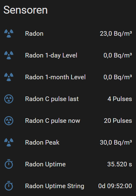

RadonEye RD200 integrieren
Für den RD200 ist ein Bluetooth‑Proxy erforderlich. Unser Tipp: der M5 Stack Atom* – einen Link zum Video mit den ESP‑Grundlagen findest du hier.
  1. Konfiguriere den Bluetooth‑Proxy
  2. Installiere über HACS die RD200‑Integration. Füge das Repository hinzu und starte Home Assistant neu.
  3. Unter Geräte & Dienste taucht die RD200‑Integration auf. Klicke auf Einrichten, wähle Standort und speichere. Nun siehst du die Radon‑Werte in Home Assistant.

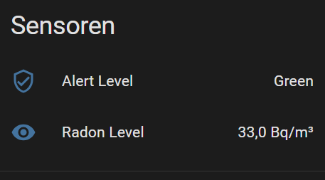

Ecosense EcoCube integrieren
Die EcoCube‑Integration funktioniert über die Cloud, daher musst du deine Anmeldedaten angeben. Die notwendigen Dateien bekommst du über HACS.
  1. Installiere das EcoCube‑Repository über HACS.
  2. Starte Home Assistant neu und wähle unter Integration hinzufügen die EcoCube-Integration.
  3. Gib Benutzername und Passwort ein und wähle Becquerel pro Kubikmeter als Einheit.
  4. Nach der Einrichtung erscheint der Sensor mit Radon‑Wert und Alarmstufe.
Radon Sensoren in Home Assistant integrieren Guide – EcoSense
Beachte, dass EcoCube gelegentlich Verbindungsprobleme hat und die Cloud‑Anbindung für viele Nutzer ein Nachteil ist.

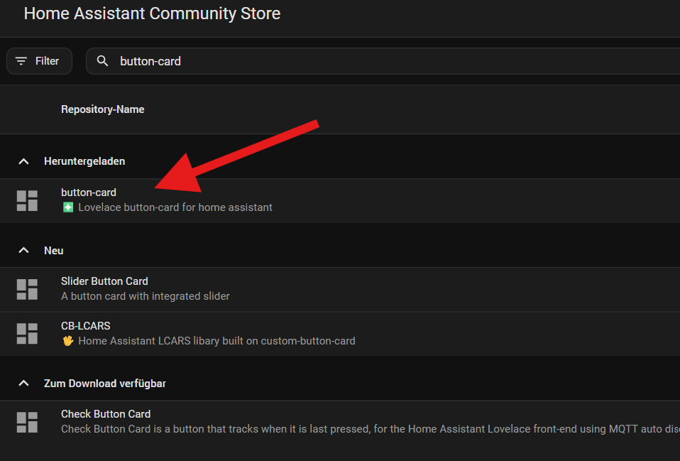

Folgende HACS Dashboard Integrationen benötigt ihr.
  1. apexcharts-card
  2. Tabbed Card
  3. button-card
Sucht danach im HACS Store.

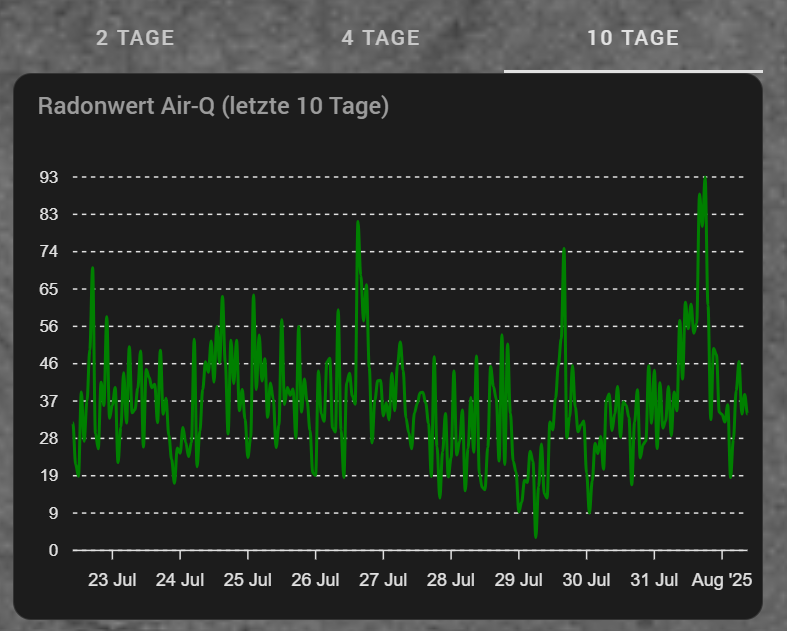

Radonverlauf mit Apex Chart Card und Tabbed Card
Radon Sensoren in Home Assistant integrieren Guide – Verlauf
Hinweis : In den Code Snippets müsst ihr die Entitätsnamen nach euren Sensornamen anpassen.
type: custom:tabbed-card
tabs:
  - attributes:
      label: 2 Tage
    card:
      type: custom:apexcharts-card
      header:
        title: Radonwert Air-Q (letzte 2 Tage)
        show: true
      graph_span: 2d
      update_interval: 30min
      yaxis:
        - min: 0
          decimals: 0
      apex_config:
        annotations:
          yaxis:
            - "y": 100
              borderColor: yellow
              label:
                text: 100 Bq/m³
                position: center
                style:
                  color: black
                  background: yellow
            - "y": 300
              borderColor: red
              label:
                text: 300 Bq/m³
                position: center
                style:
                  color: white
                  background: red
      series:
        - entity: sensor.airq_radon
          color: green
          type: line
          stroke_width: 2
          curve: smooth
          extend_to: false
          fill_raw: last
          transform: "return x > 0 ? x : 0.001"
          group_by:
            duration: 1h
            func: avg
  - attributes:
      label: 4 Tage
    card:
      header:
        title: Radonwert Air-Q (letzte 4 Tage)
        show: true
      graph_span: 4d
      yaxis:
        - min: 0
          decimals: 0
      apex_config:
        annotations:
          yaxis:
            - "y": 100
              borderColor: yellow
              label:
                text: 100 Bq/m³
                position: center
                style:
                  color: black
                  background: yellow
            - "y": 300
              borderColor: red
              label:
                text: 300 Bq/m³
                position: center
                style:
                  color: white
                  background: red
      series:
          color: green
          type: line
          stroke_width: 2
          curve: smooth
          extend_to: false
          fill_raw: last
          group_by:
            duration: 1h
            func: avg
  - attributes:
      label: 10 Tage
    card:
      header:
        title: Radonwert Air-Q (letzte 10 Tage)
        show: true
      graph_span: 10d
      yaxis:
        - min: 0
          decimals: 0
      apex_config:
        annotations:
          yaxis:
            - "y": 100
              borderColor: yellow
              label:
                text: 100 Bq/m³
                position: center
                style:
                  color: black
                  background: yellow
            - "y": 300
              borderColor: red
              label:
                text: 300 Bq/m³
                position: center
                style:
                  color: white
                  background: red
      series:
          color: green
          type: line
          stroke_width: 2
          curve: smooth
          extend_to: false
          fill_raw: last
          group_by:
            duration: 1h
            func: avg

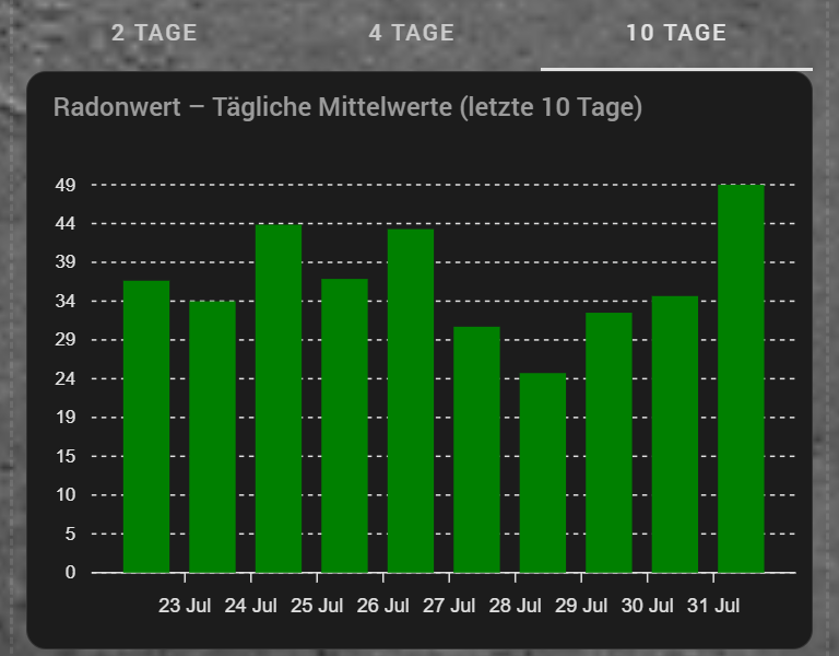

Tagesmittelwerte (24h)
Radon Sensoren in Home Assistant integrieren Guide – Tagesmittelwerte
tabs:
  - attributes:
      label: 2 Tage
    card:
      header:
        title: Radonwert – Tägliche Mittelwerte (letzte 2 Tage)
        show: true
      graph_span: 2d
      update_interval: 1h
      yaxis:
        - min: 0
          decimals: 0
      series:
          color: green
          type: column
          extend_to: false
          fill_raw: last
          group_by:
            duration: 1d
            func: avg
  - attributes:
      label: 4 Tage
    card:
      header:
        title: Radonwert – Tägliche Mittelwerte (letzte 4 Tage)
        show: true
      graph_span: 4d
      update_interval: 1h
      yaxis:
        - min: 0
          decimals: 0
      series:
          color: green
          type: column
          extend_to: false
          fill_raw: last
          group_by:
            duration: 1d
            func: avg
  - attributes:
      label: 10 Tage
    card:
      header:
        title: Radonwert – Tägliche Mittelwerte (letzte 10 Tage)
        show: true
      graph_span: 10d
      update_interval: 1h
      yaxis:
        - min: 0
          decimals: 0
      series:
          color: green
          type: column
          extend_to: false
          fill_raw: last
          group_by:
            duration: 1d
            func: avg

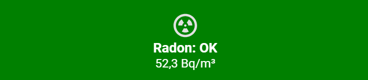

Für die „Ampel“ Anzeige des Radon Sensoren in Home Assistant integrieren Guide, benötigt ihr die Button Card
Radon Sensoren in Home Assistant integrieren Guide – Ampel
type: custom:button-card
icon: mdi:radioactive-circle-outline
show_state: true
show_name: true
layout: vertical
styles:
  card:
    - height: 120px
    - font-size: 18px
  name:
    - font-weight: bold
  state:
    - font-size: 16px
state:
  - value: 100
    operator: <=
    styles:
      card:
        - background-color: green
        - color: white
  - value: 200
    operator: <=
    styles:
      card:
        - background-color: yellow
        - color: black
  - value: 200
    operator: ""
    styles:
      card:
        - background-color: red
        - color: white

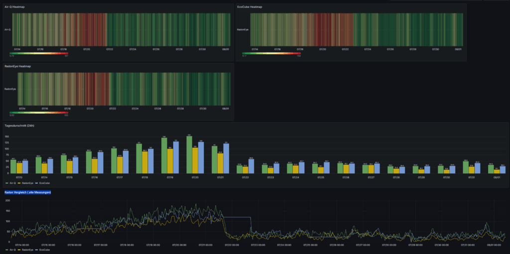

Grafana & InfluxDB
Für Langzeitstatistiken empfiehlt sich die Kombination aus InfluxDB und Grafana. Diese Lösung speichert große Datenmengen effizient und bietet vielfältige Auswertungen. Der Autor verlinkt ein eigenes Video zur Grafana‑Integration. Details findest du im Beitrag Grafana mit Home Assistant.
