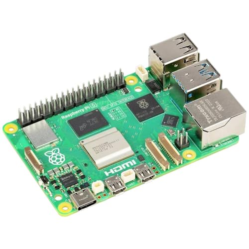

Den Raspberry Pi 5 könnt ihr hier bekommen *:
