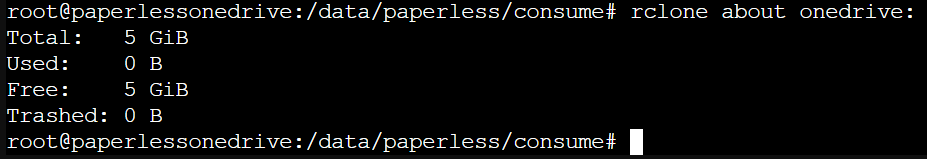

– Vergleicht Dateien zwischen Quelle und Ziel.rclone mount remote: /lokaler/pfad
– Mountet ein Remote-Laufwerk als lokales Verzeichnis.rclone dedupe remote:
– Findet und entfernt doppelte Dateien.rclone about remote:
– Zeigt Speicherinformationen des Remotes an.rclone size remote:
– Zeigt die Größe aller Dateien im Remote an.
