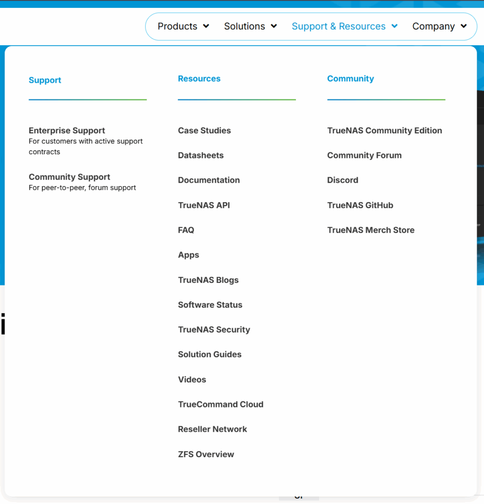

Zuerst benötigst du das Installations-Image. Das bekommst du auf der offiziellen TrueNAS-Website unter
👉 Support → Resources → TrueNAS Community Edition
Ein Login ist nicht nötig – einfach „No thank you, I have already signed up“ wählen und die neueste Stable-Version herunterladen.
Ich habe das Image anschließend in meinen Download-Ordner gelegt, um es danach in Proxmox hochzuladen.

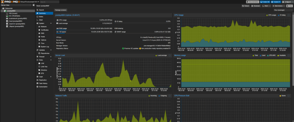

Proxmox-Grundlage auf dem Ugreen NAS
In meinem vorherigen Beitrag habe ich bereits erklärt, wie du Proxmox auf dem Ugreen NAS installierst.
Falls du das noch nicht gesehen hast, findest du den Artikel hier:
👉 Proxmox auf Ugreen NAS installieren
Für dieses Setup verwende ich diesmal mein DXP4800 Plus.
Das größere 8800-Modell läuft bei mir bereits produktiv – und genau dort habe ich eine andere Lösung im Einsatz, über die ich später noch sprechen werde.
Mein DXP4800 Plus habe ich um 48 GB RAM erweitert (zusätzlich zu den 8 GB, die ab Werk verbaut sind) und zwei 2 TB NVMe-SSDs verbaut.

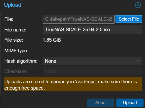

TrueNAS-Image in Proxmox hochladen
Ich lade also das zuvor heruntergeladene TrueNAS-Image in Proxmox hoch.
Das geht erstaunlich schnell – und schon liegt das ISO im lokalen Storage bereit.

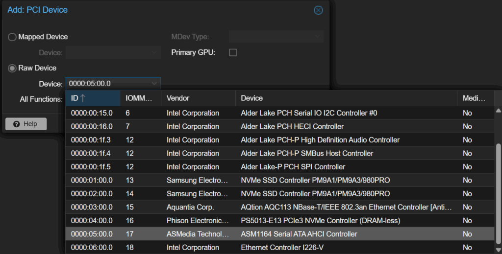

Ich habe den SATA-Controller des Ugreen NAS per PCI-Passthrough an die VM durchgereicht.
Nur so kann TrueNAS später die physischen Festplatten erkennen – inklusive SMART-Werte.

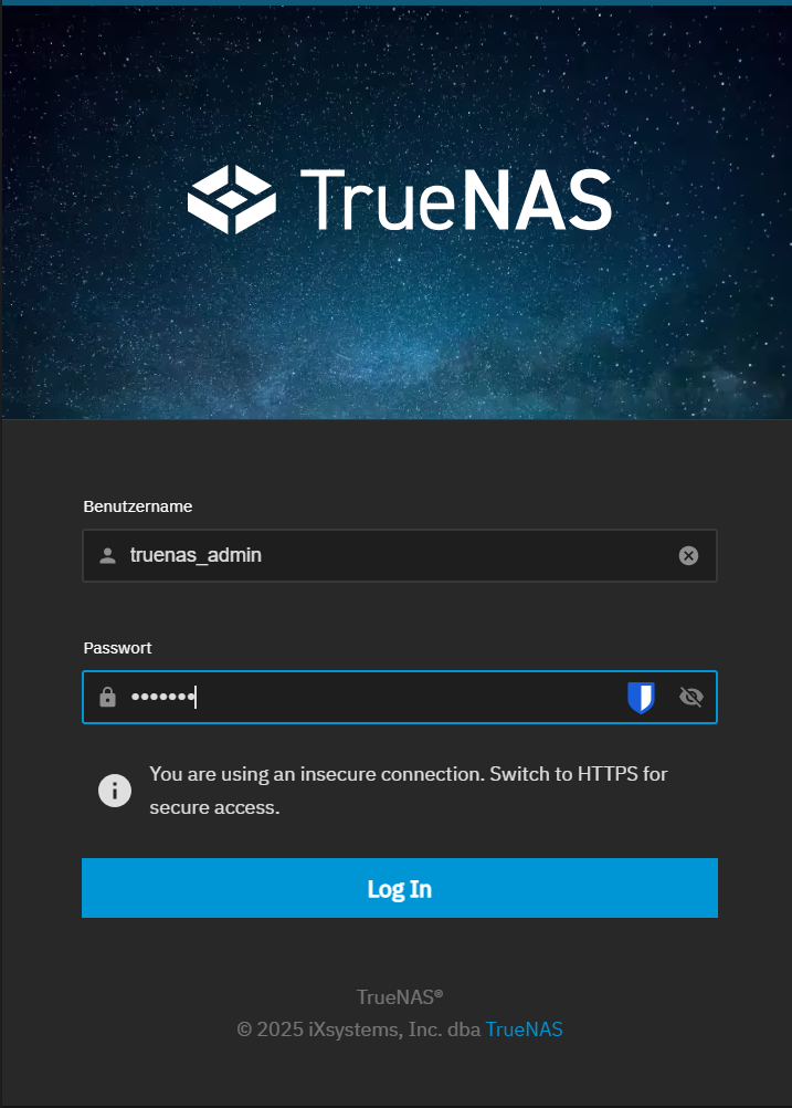

Ich wähle „Install/Upgrade“, nehme die zuvor angelegte virtuelle Disk (64 GB) als Ziel und vergebe ein Passwort.
Wichtig:
Der Login-User heißt seit einiger Zeit truenas_admin (nicht mehr root).
Nach kurzer Installationszeit startet das System neu und zeigt mir eine IP-Adresse – in meinem Fall 192.168.100.152.
Diese rufe ich im Browser auf, logge mich ein und bin direkt auf der Weboberfläche.

Grund: Ich hatte vergessen, den Controller tatsächlich zuzuweisen.
Also VM ausschalten, in die Hardware-Sektion gehen und folgendes hinzufügen:
Add → PCI Device → Raw Device → ASMedia Serial ATA AHCI Controller → All Functions aktivieren → Add
Nach dem Neustart sind alle Platten sichtbar – inklusive Seriennummern und SMART-Funktionen.

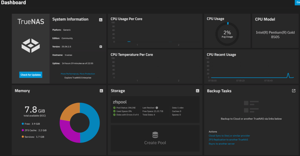

ZFS-Pool anlegen

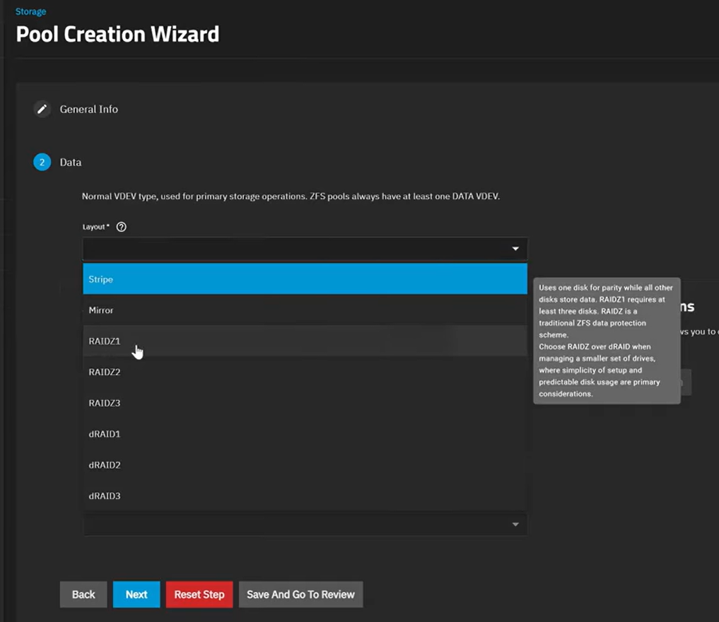

Jetzt geht es an das Herzstück: den ZFS-Pool.
Ich erstelle einen neuen Pool mit dem Namen zfspool und wähle RAIDZ1 als Layout.
Das bietet mir Datensicherheit, weil eine Platte ausfallen darf, ohne dass Daten verloren gehen.
Zur Erklärung:
Bei vier 8-TB-Platten ergibt sich netto etwa 24 TB nutzbarer Speicher – eine Platte dient der Ausfallsicherheit.
Ich verzichte in meinem Fall auf zusätzliche Cache- oder Log-Drives, da mein Fokus auf Datensicherheit, nicht auf Performance liegt. Außerdem brauche ich die NVMEs in meinem Proxmox Setup noch für weitere virtuelle Maschinen 🙂

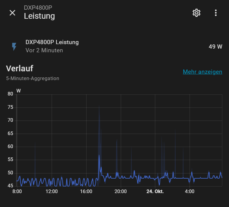

Ich habe das System mit meinem Home Assistant gemessen:
Das Setup verbraucht rund 48 Watt im Idle-Betrieb.
Das liegt daran, dass bei einem ZFS-Pool alle Festplatten ständig aktiv sind.
Selbst wenn nur auf eine Datei zugegriffen wird, laufen alle vier HDDs mit.
Rechnet man das hoch, sind das schnell 20–30 W Mehrverbrauch gegenüber einem Setup mit Spindown aller Platten. Und gerade bei einem Datengrab braucht man nicht 24/7 Zugriff und die Platten könnten eigentlich in den Spindown gehen.
