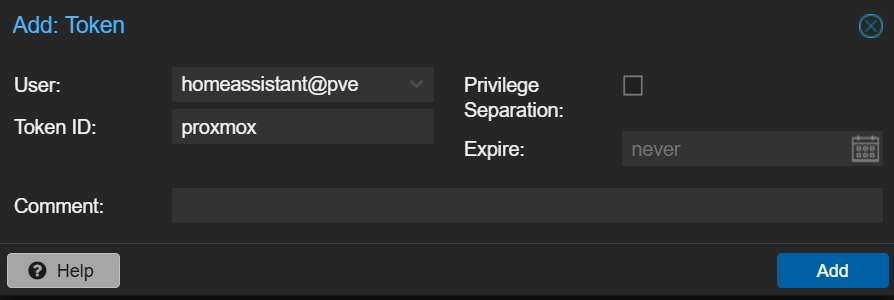

API‑Benutzer und Token anlegen
Erstelle im Proxmox DataCenter einen neuen User (z. B. homeassistant) ohne Passwort, denn wir arbeiten mit API‑Tokens. Wähle als Realm pve und lege anschließend unter API Token einen neuen Token für diesen User an. Achte darauf, Privilege Separation zu deaktivieren. Kopiere dir den Token sofort, da er später nicht mehr angezeigt wird.
Proxmox API Home Assistant Backup - User
Proxmox API Home Assistant Backup - API Token

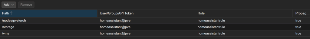

Rollen konfigurieren
Für den Zugriff auf VM‑Informationen und Backups benötigen wir passende Rollen:
  • Lege eine neue Rolle (z. B. homeassistant-role) mit den Privilegien VM.Audit, Datastore.Audit und Datastore.AllocateSpace, VM.Backup an.
  • Weise diese Rolle dem User auf den benötigten Pfaden zu: dem Node (/nodes/pve-lerch) und den VMs (/vms/*).
Diese granularen Berechtigungen sorgen dafür, dass Home Assistant lediglich die benötigten Daten abrufen und einen Proxmox API Home Assistant Backup auslösen darf.
